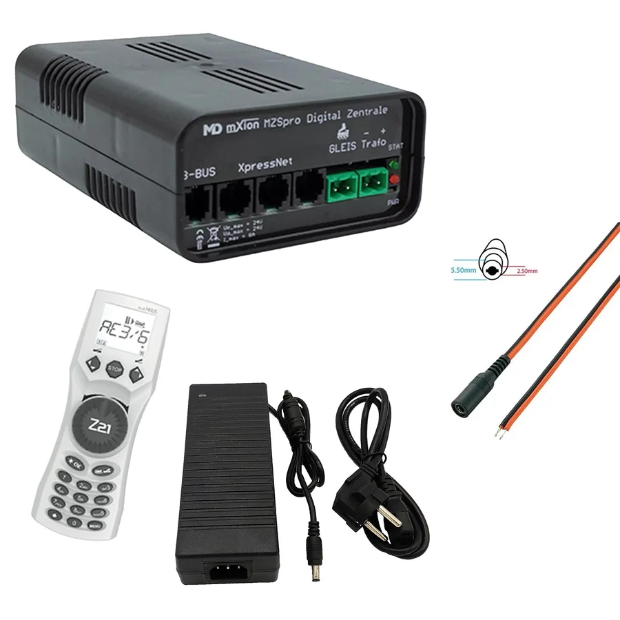

Zentrale mit 8 A Dauerleistung und multiMAUS mit Kabel, Netzteil und Adapterkabel sind ebenfalls enthalten!
1x Zentrale 8 A, 1x Handregler, 1x Netzteil, 1x Adapterkabel

Das Produktset enthält eine vielseitige Auswahl an Zubehör für die Steuerung und Stromversorgung von Modellbahnanlagen, insbesondere für Spur-G-Anlagen. Es umfasst eine leistungsstarke Digitalzentrale (8A) zur Steuerung von bis zu 10239 Lokadressen und 2048 Weichenadressen, einen Adapter für Schaltnetzteile, der den Anschluss von LGB- und Piko-Zentralen an Whitenergy-Netzteile ermöglicht, sowie ein Schaltnetzteil (24 V 5 A) für eine stabile Stromversorgung. Der enthaltene Handregler multiMAUS bietet präzise Steuerungsmöglichkeiten. Alle Komponenten sind aufeinander abgestimmt und ermöglichen eine intuitive, zukunftssichere Modellbahnsteuerung mit umfangreichen Erweiterungsoptionen.

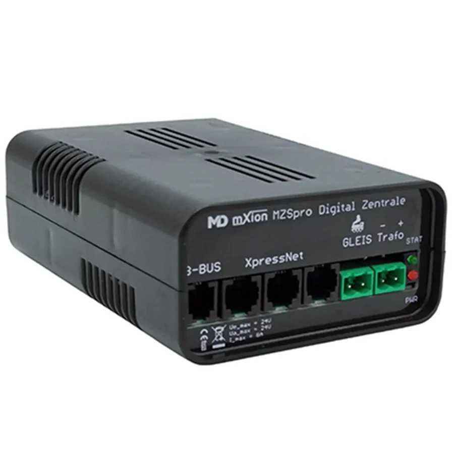

Digitalzentrale 8A mit erweiterbarer Funk-Option ML-Train 84006020:
Funktionsbeschreibung
Die kompakte Digitalzentrale bietet eine Dauerleistung von 8 A und ist ideal für vielseitige Einsatzmöglichkeiten. Ausgestattet mit 3 Anschlüssen für Steuergeräte, einem Booster-Anschluss (B-BUS), einer Status-LED und einer Gleis-LED. Die rote LED signalisiert die Gleisspannung, die grüne LED zeigt den Betriebsstatus. Mit bis zu 68 Funktionstasten, 2048 Weichenadressen und 10239 Lokadressen bietet die Zentrale umfassende Möglichkeiten. Die Fahrstufen für jede Lok sind flexibel zwischen 14, 28 und 128 einstellbar, und bis zu 100 Loks können gespeichert und parallel gesteuert werden. Weichenpositionen werden gespeichert und live am Handregler angezeigt, ebenso wie Funktionstasten und Übernahmefunktionen.
LED-Status:
langsames Blinken (1 Sekunde) ➔ Stop/Halt
mittleres Blinken (0,5 Sekunden) ➔ Übertemperatur
schnelles Blinken (0,2 Sekunden) ➔ Kurzschluss
Die Programmierung und das Auslesen von CV-Werten (1–1024) sowie POM sind ebenfalls möglich.
Hinweise
- Prüfen Sie vor dem Anschluss, ob die Ausgangsspannung mit Ihrem Verbraucher kompatibel ist, um Schäden zu vermeiden!
- Einige Funktionen erfordern die neueste Firmware. Führen Sie gegebenenfalls ein Update durch.
- Standardmäßig sind alle Loks auf 28 Fahrstufen eingestellt. Diese können über das Steuergerät angepasst werden.
- Schalten Sie die Zentrale für mindestens 30 Sekunden aus, bevor sie erneut eingeschaltet wird, um Betriebsprobleme zu vermeiden. Die Z21 multiMAUS sollte 10 Sekunden später als die Zentrale aktiviert werden.
Funktionsumfang
  • DCC-kompatible Zentrale für alle DCC-Decoder
  • 100 % kompatibel mit DCC NMRA und LGB®
  • Analogmodus für analoge Loks
  • Betriebsspannung: 14–24 V DC (nur Gleichstromnetzteil)
  • 8 A Fahrstrom am Gleis
  • Flexible Fahrstufen: 14, 28 oder 128
  • Speicherung und Rückmeldung der Weichenpositionen
  • Schaltbar: F0–F68, 10239 Lokadressen, 2048 Weichen
  • Unterstützung von DCCext-Befehlen ab Firmware V1.2
  • Temperaturgesteuerter Lüfter und interne Strom-/Temperaturmessung
  • 3 Anschlüsse für Steuergeräte (XpressNet)
  • 1 Anschluss für Booster (B-BUS)
  • Bis zu 31 Eingabe- und Steuergeräte parallel nutzbar
  • Programmierung und Rückmeldung von CV-Werten
  • Stabile Schraubklemmen für sichere Verbindungen
  • Nutzbar für alle Spurweiten mit passendem Netzteil
  • PC-Steuerungssoftware:
  • Rocrail
  • iTrain®
  • Train Controller®
  • Andere Software mit Z21®-Support
  • Technische Daten
  • Spannung: 14–24 V DC (nur Gleichstrom)
  • Maximalstrom: 10 A kurzzeitig, 8 A dauerhaft
  • Abmessungen: L9,5 x B13,5 x H4,5 cm
  • Betriebstemperatur: -40 bis 60 °C
  • Tipp:
    Sollten Ihnen 8 A nicht ausreichen, lässt sich die Zentrale mit dem Digital Booster 84006000 und dem CDE Bus-Adapter 84006017 erweitern - Für noch mehr Power!

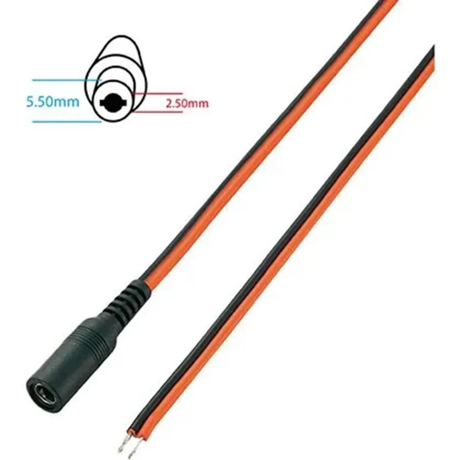

    Anschlussadapter für Schaltnetzteile Voltcraft 749237:
    Geeignet für den Anschluss der LGB-Fahrregler 51070, 52121 oder 52120 an Netzteile von Whitenergy. Mit diesem Adapter lassen sich zudem die LGB-Zentralen (55106 und 55006) sowie Piko-Zentralen (35010) mit den Netzteilen Whitenergy (05380 und 04112) verbinden.
    Highlights & Details
  • Farbkodierung: Rot, Schwarz
  • Niedervolt-Buchse mit offenem Kabelende
  • Technische Daten
  • Zwillingsleitung: 2 x 0,4 mm²
  • Stecker A: Niedervolt-Buchse
  • Stecker B: Kabel, offenes Ende
  • Kabellänge: 2 m
  • Typ: DC-2G25-XL
  • Farbe: Rot, Schwarz
  • Hersteller-Teilenummer: 93025c181
  • Inhalt: 1 Stück
  • Bauform: Buchse, gerade
  • Außendurchmesser: 5,5 mm
  • Stiftdurchmesser: 2,5 mm
  • Kategorie: Niedervolt-Anschlusskabel
  • Gesamtlänge: 2 m
  • Nennstrom: 5 A

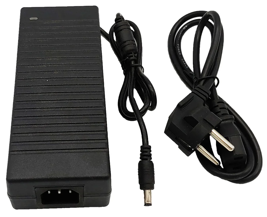

  • Schaltnetzteil 24 V 5 A für die Spur-G Stromversorgung ML-Train 84003050:
    Das leistungsstarke Schaltnetzteil ist sehr gut für die Stromversorgung von Spur-G-Anlagen geeignet (z. B. für die Booster und die Zentralen) von ML-Train oder für die LGB (Märklin) Produkte 55006, 55106, 51070, 52121 oder 52120 sowie die Piko Zentrale 35010.
  • Spannung: 24 V DC Gleichspannung
  • Steckverbindung: 5,5 x 2,5 mm
  • Stromstärke: 5 A
  • Eingangsspannung: AC 230 V
  • Nutzleistung: 120 W
  • Netzkabel im Lieferumfang enthalten
  • Schutzklasse 2
    Das Gerät darf nur im Haus (trockene Umgebung) betrieben werden.
