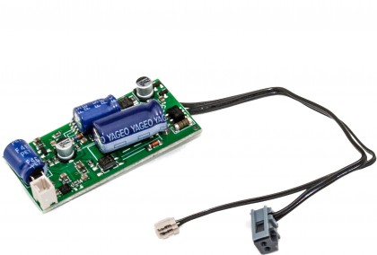

Dampfsound für alle Spur-G Loks ML-Train 81102901
[ca. L5,3 x B2,4 x H1,8 cm]
[81102901]
EAN: 04251170412551
Das Dampfsound-Modul kann einfach in allen Loks oder Wagen eingebaut werden. Das Modul benötigt nur einen Lautsprecher (8 Ohm) und die Fahrspannung .

1. Funktionsbeschreibung
Das Dampfsoundmodul macht mit einem Laut-sprecher einen kräftigen Sound. Der Dampfsound verändert sich je nach angelegter Spannung. Durch den einfachen Einbau und der kleinen Bauform kann das Modul in viele Loks und Wagen montiert werden.
Das Soundmodul ist digital und analog einsetzbar. Werden beide Kabel "Gleis + Motor" parallel ge-schaltet, funktioniert das Modul analog, es muss aber mit leichten qualitativen Verlusten gerechnet werden.
