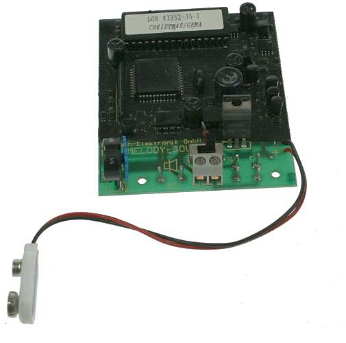

BEDIENUNG
Batterie:
Zum Einsatz auf analog betriebenen Anlagen sollten Sie eine 9-V-Batterie in den Soundwagen einsetzen. Die Batterie wird nicht mitgeliefert. Nehmen Sie das Dach des Wagens ab und schließen Sie die Batterie an das Batteriekabel im Innern des Modells an.
Verwenden Sie hochwertige Batterien, wie z. B. "Alkali"- Batterien. Wenn das Modell länger nicht benutzt wird, Batterien ausbauen. Verbrauchte Batterien umweltgerecht entsorgen.
Stromkabel:
Sie können den Soundwagen an jede LGB-Lokomotive anschließen. Stecken Sie das Kabel des Soundwagens in die Steckdose an der Lok.
Soundwagen mit Lokomotivsound:
Die Lokomotivgeräusche sind von der Gleisspannung abhängig. Wenn keine Gleisspannung anliegt, ertönt kein Sound. Bei geringer Gleisspannung ertönt das Geräusch einer langsam fahrenden Lok. Bei hoher Gleisspannung hören Sie das Geräusch einer schnell fahrenden Lok. Die Fahrspannung darf maximal 24 Volt betragen.
Soundwagen mit Melodie oder Tiergeräuschen Die Melodien ertönen, sobald eine Gleisspannung anliegt. Wenn die Gleisspannung auf 0 absinkt, spielt die Melodie bis zum Ende des Lieds weiter. Der Sound-Prozessor ist mit einer Memory-Funktion ausgestattet und merkt sich ca. 12 Stunden lang, welche Melodie zuletzt gespielt wurde. Beim nächsten Einsatz wird dann eine andere Melodie gespielt (falls verfügbar).
Hinweis:
Die Soundschaltung der Melodie-Soundwagen ist immer eingeschaltet, egal ob eine Melodie ertönt oder nicht. Um die Batterie zu schonen.
Umbau auf Stromaufnahme vom Gleis
Sie können den Soundwagen so umbauen, dass die Stromaufnahme direkt vom Gleis erfolgt. Zum Umbau benötigen Sie Werkzeug und folgende Teile:
- 67403 Kugelgelagerte Radsätze
- ca. 50 cm zweipoliges Kabel
Die Kugelgelagerten Radsätze verfügen über integrierte Stromabnehmer. Weiterhin verringern die Kugellager den Rollwiderstand des Wagens, so dass Sie längere Züge fahren lassen können. So bauen Sie Ihren Wagen um:
- Entfernen Sie die alten Radsätze.
- Bohren Sie ein Loch in den Wagenboden, durch das die Kabel geführt werden
Durchbohren Sie nicht die Platine.
- Montieren Sie die Kugelgelagerten Radsätze.
- Längen Sie für jeden Radsatz ein zweipoliges Kabel so ab, dass es von den Stiften auf der Achse durch das Loch im Wagenboden zur Platine führt.
- Löten oder klemmen Sie die Kontaktschuhe (liegen den Kugelgelagerten Radsätzen bei) jeweils an ein Ende der beiden Kabel und stecken Sie die Kontaktschuhe auf die Stifte an der Achse der Radsätze
- Führen Sie die Kabel durch den Wagenboden.
- Schließen Sie die Kabel an die Klemmen für die Gleisspannung auf der Platine an
Achten Sie darauf, dass die Kabel an beiden Radsätzen gleich gepolt sind, da sonst ein Kurzschluss entsteht.
